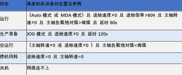

  上述表格中的“运行”代表设备处于有效生产状态,其判定依据是设备处于自动执行NC代码模式中,并且进级速度不为零,进给倍率大于80%,同时主轴转速不等于零,主轴负载大于设定的数值。上述数据要持续保持60秒以上才判定为设备处于运行状态。
  从上述条件可以看出,设备是否运行不是简单检测设备是否有电流流动。上述多种参数的采集需要从被监控设备的控制器中进行直采,实时获取主轴转速、当前模式、进给速度、进给倍率、主轴负载等多种关键参数。
  同样,判定“生产准备”状态也是JOG模式、进给速度等多种参数作用下综合判定过程,并要求改状态持续120秒。

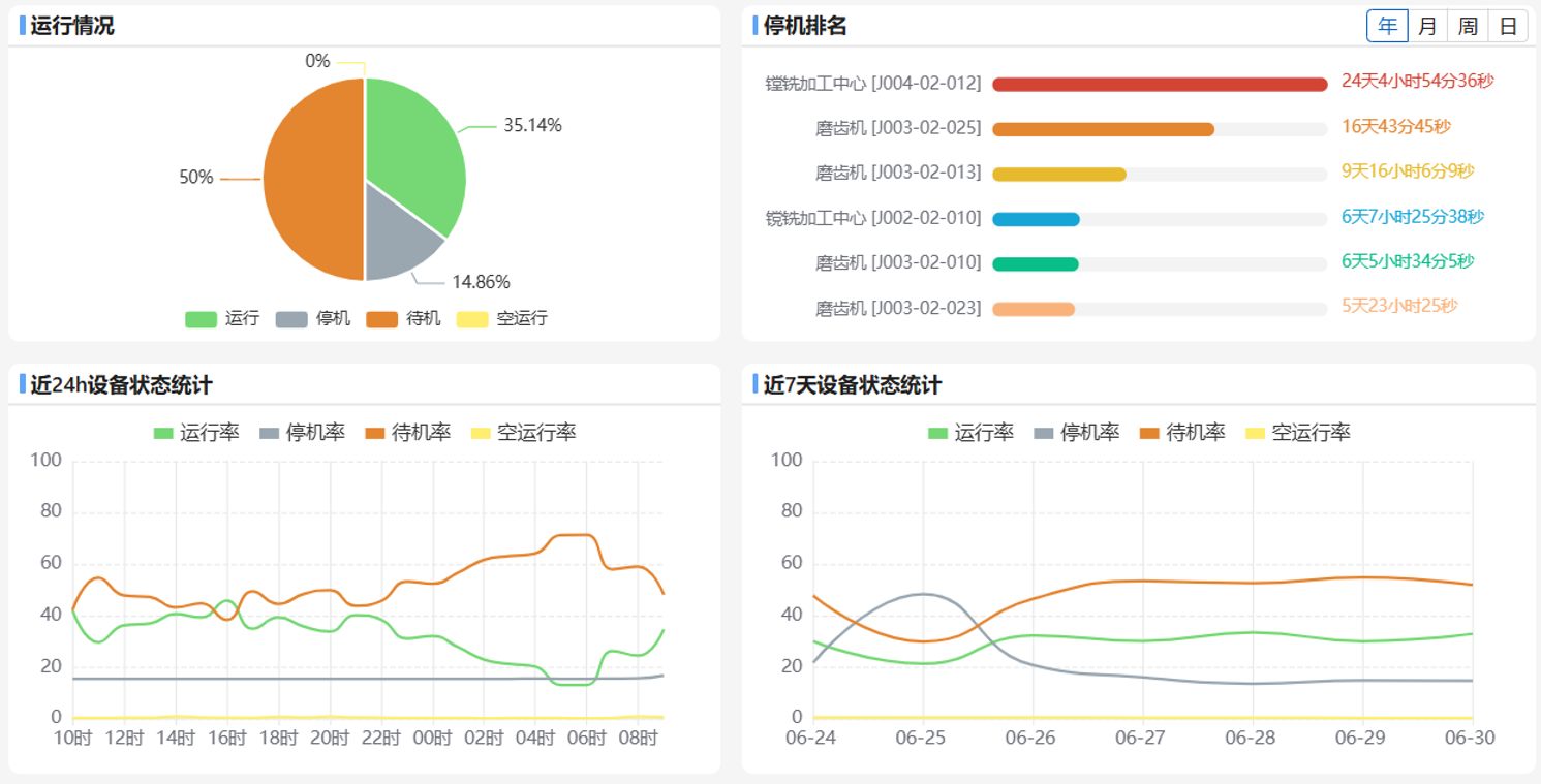

  上述参数通过简睿捷IOT平台进行采集后,经过OEE计算,可以生产设备的运行率、停机率、待机率、空运行率等各类报表。集成MES系统中的产品合格率等数据,最后计算出设备真实的OEE。

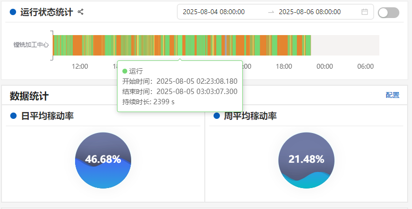

  设备运行OEE展示。
  以上述镗铣加工中心为例,其单位时间内设备的状态被实时采集上来(采样周期每秒一次),每个时间点设备运行状态用不同颜色进行显示,绿色代表运行,黄色代表空运行,红色代表待机。数据的完备性为企业管理者改进OEE提供了精准的现场数据。
