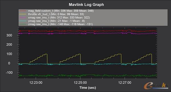

图1:无人机内部系统设计合理 油门开启时磁场感应规律且稳定
    测试过程中,只需将油门从关闭调整到开启状态并逐级推进,进行几轮反复测试,最终将几轮测试的数据汇总到同一时间轴上进行展现。由于无人机已经被固定住,并没有出现方位的移动,因此理论上无论油门如何调整,X、Y、Z各轴磁场的数字应变化不大,呈现出区域平稳的态势。但实际上,由于电子罗盘组件本身及系统都会有噪声,因此数据线条会有一定程度的上下抖动,但趋势应是不变的,抖动的幅度越小,意味着移动路线越稳定。同理,在油门开启或关闭时,实际也会产生一个突波影响电路,磁场同样会产生波动,数据线条抖动越小,也代表电子罗盘放置的位置比较好,系统的整体设计比较合理。如图1所示,一个内部系统设计正确的无人机,在测试中经历了四次油门变化,从零加速到100%,但是指向角度、X轴、Y轴、Z轴磁场都没有强烈波动,只有在油门开启或关闭时,数据会有些许的波动。说明在运作时电子罗盘不会受到系统内的磁场干扰影响,无人机将有较好的操控性能。

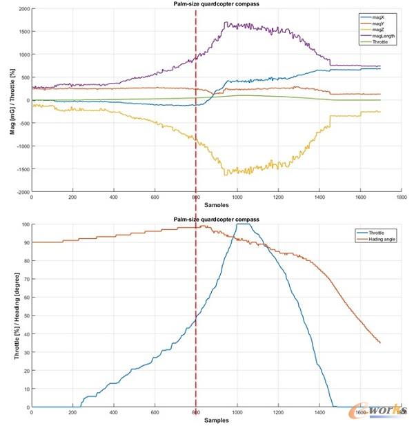

图2:无人机内部系统设计存在问题 油门开启时磁场出现大幅波动
    与图1相反的,如果无人机内部系统设计存在问题,采用同样的测试过程后,得出数据图像会出现明显的偏离和波动。如图2所示,图2中下方图片的蓝线代表着油门力度,橘线代表着无人机的指向角度,由于无人机已经被固定,因此原则上来说指向角度不会因为油门的增大减小而变化,但从图2可以看出,测试中的无人机指向角度发生了明显偏离,这说明电子罗盘的磁场感应出现了变化。在图2中上方图片可以更清晰的看到,蓝线(X轴)、橘线(Y轴)、黄线(Z轴)出现了不同程度的波动,并且Z轴的波动最大,X轴次之。有了这一线索,就可以进一步去分析引起磁场变化的源头到底在哪里,测试者如仍有疑问,可访问爱盛科技官网www.isentek.com,了解更进一步信息。
