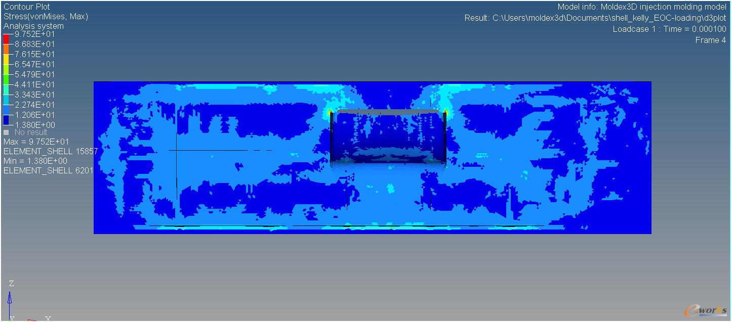

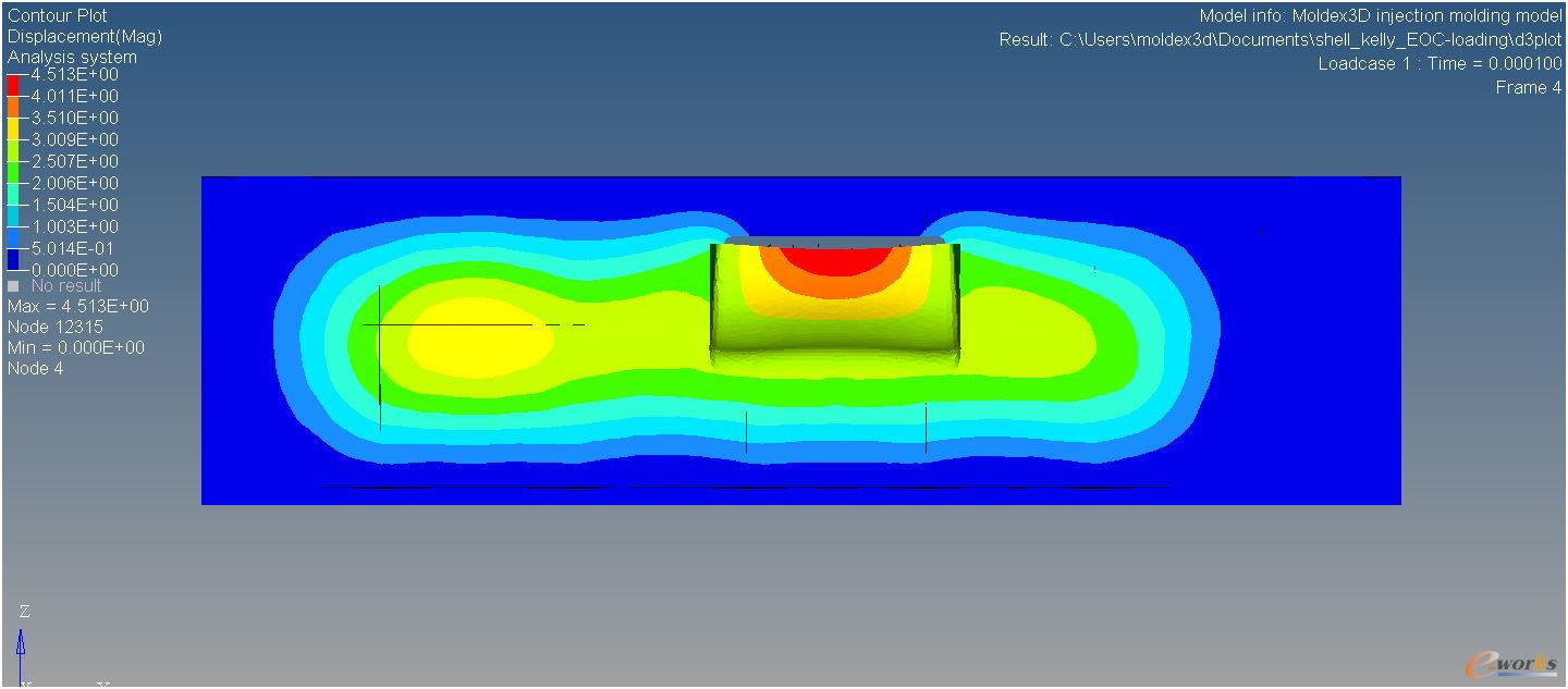

如下列范例图标,用户透过3D Mapping Shell技术,可以将真实的3D模流分析结果转换至2.5D网格的结构分析模型(图一),再施于载重与边界条件(图二),即可得到位移与应力分布的结构分析结果 (图三~图四)。

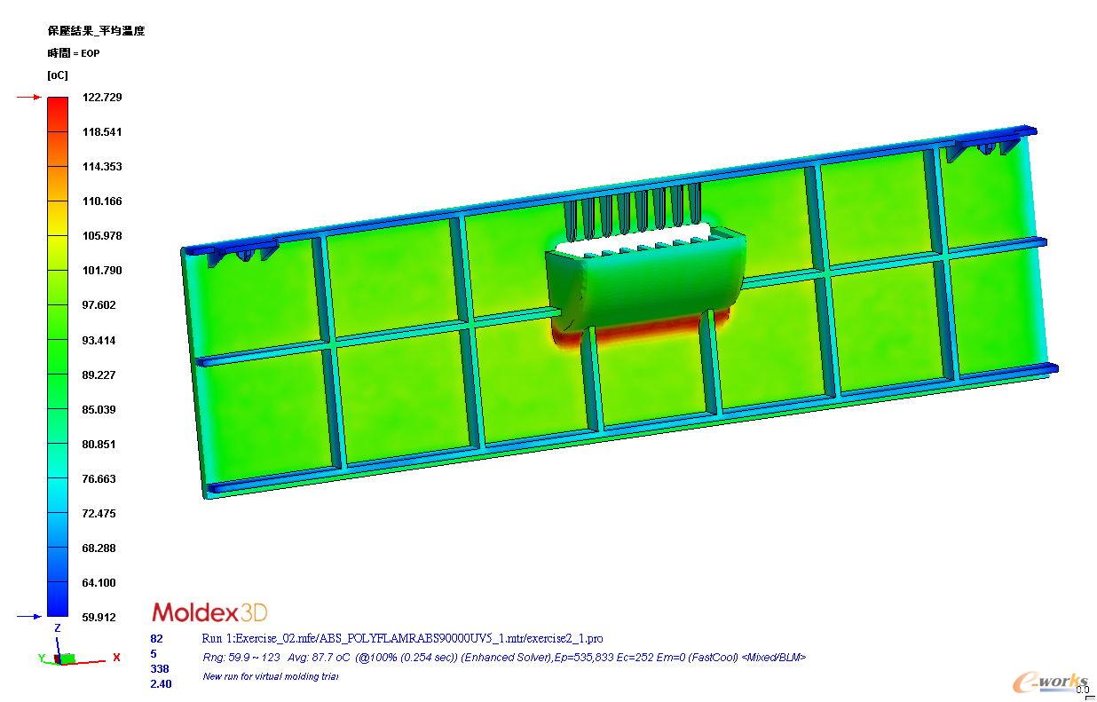

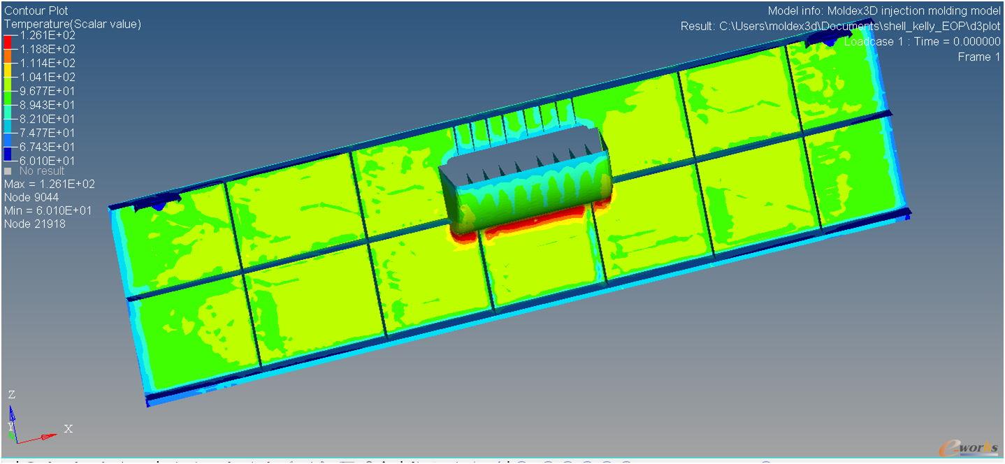

图一 左图为Moldex3D在保压阶段的温度分布。右图为输出Moldex3D的结果后,在2.5D网格的结构分析的验证结果。

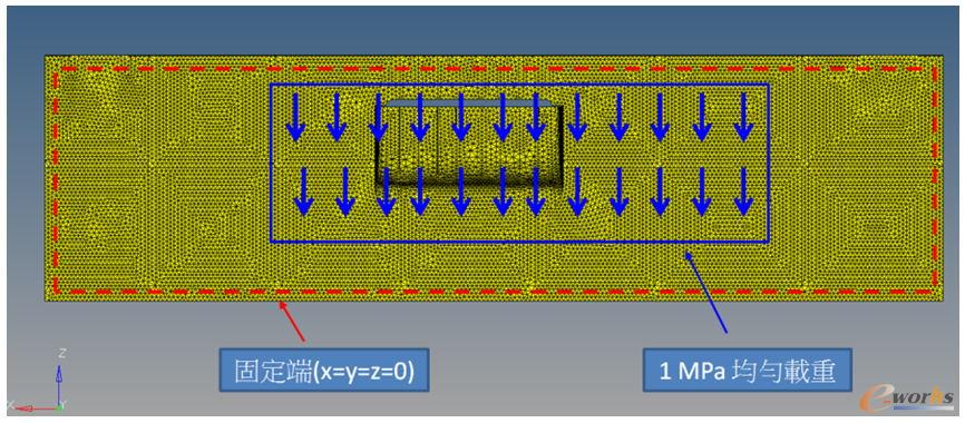

图二 设定在蓝色区域内,承受1 MPa 均匀载重,且边界条件为4边固定端。
