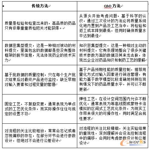

    其实,质量并不是一个孤立的模块和部门,将质量控制和风险管理结合到对产品和工艺的深刻理解中,才能真正促进质量的设计、控制、评价和改进。纵观美欧日等国制药业的发展历程,跨越了质量源于检测(Quality by Test)和质量源于生产(Quality by Production)的质量源于设计(Quality by Design,以下简称QbD)是消除病根、提高一致性水平的有效途径。他山之石,可以攻玉。QbD究竟是什么呢?
    简单地说,我们可以把QbD看作是一种系统化的研发方法论,它基于可靠的科学和质量风险管理之上,预先定义好目标以及强调对药品和工艺的理解,并对工艺进行严格的控制。QbD强调质控重点前置在研发和设计阶段,加强对制药的活性成分、生产工艺、检验规格等方面的精心设计,从源头上大幅降低、甚至杜绝波动的产生,从而有利于实施药品和制药工艺的生命周期管理和持续改进。
    在将QbD方法与目前的传统方法进行对比汇总后(见下表),不难发现QbD与生俱来的先进性。

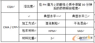

    在经过前期的药物研究和评估之后,整理出一张QbD的关键要素清单(见下表)。为控制研发进度和成本,管理层要求在不超过10次实验的情况下确定最佳质量的实现方式。

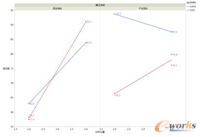

    接着,运用JMP软件中的“交互式可视化分析”平台,我们可以绘制出体现各个因子特征的效应图(见下图)。显然,加工方式、包衣材料、材料比重对溶出度的影响都是显著的,而且这些关键因素之间一定存在着交互作用。

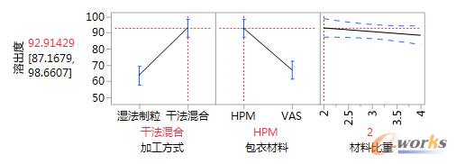

    最后,运用JMP软件中的“建模预测”平台,我们还可以构建出一个合理的回归模型,并基于计算机最优算法在候选的设计空间中找到一组最理想的工艺设置参数(见下图)。即:当加工方式为“干法混合”,包衣材料为“HPM”,材料比重为“2”时,溶出度将会达到最高,约等于92.9。
