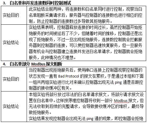

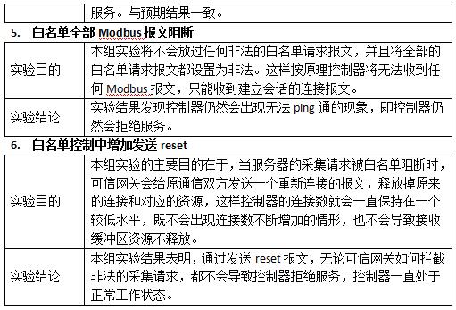

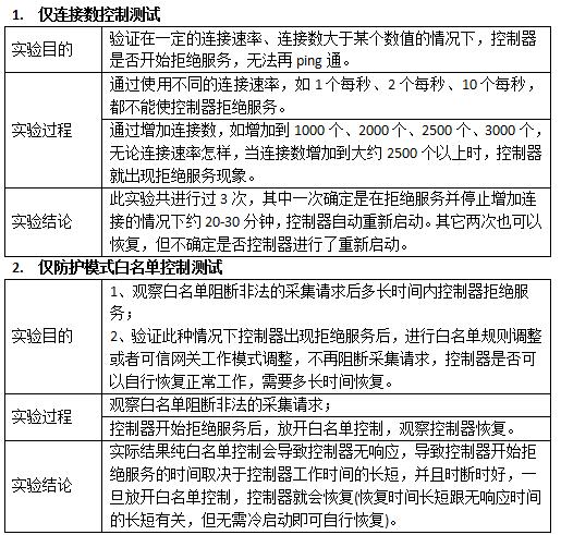

  • 实验验证
    为了验证上述分析具体哪种是真正的原因,分别设计了下面几组实验:
从“拒绝服务”到“安全稳定”
从“拒绝服务”到“安全稳定”
从“拒绝服务”到“安全稳定”
    现状不容乐观,责任重于泰山
    实验的过程严谨而细致,得到的结论详实而准确。从各种实验和结果分析来看,XX油田所使用的控制器(国外品牌)安全系数较低,正常建立连接速率的情况下,在连接数增加到2500左右时,必然导致控制器拒绝服务,最后只能通过冷重启来释放连接。威努特可信网关可以通过增加并发连接数控制的方式来增加控制器这方面的安全系数,并且可信网关可以配置会话老化时间,在白名单防护的同时,给原通信双方发送reset报文,在合理阻断非法的采集请求的同时,保证控制器的正常服务能力。
