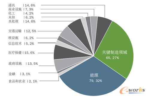

随着“两化”融合的不断深入,传统IT的安全威胁不断涌向工业控制系统,让原本封闭和脆弱的工业控制系统雪上加霜。据美国国土安全部下属的工业控制系统网络应急响应小组(ICS-CERT)发布的报告披露,2014年9月至2015年2月期间共发生了245起网络安全事件,其中的154起影响了关键制造业、能源系统、化工和核设施。
    随着“两化”融合的不断深入,传统IT的安全威胁不断涌向工业控制系统,让原本封闭和脆弱的工业控制系统雪上加霜。据美国国土安全部下属的工业控制系统网络应急响应小组(ICS-CERT)发布的报告披露,2014年9月至2015年2月期间共发生了245起网络安全事件,其中的154起影响了关键制造业、能源系统、化工和核设施。这些事件在发生频率、复杂性和严重性上均有不同程度增加,且超过一半属于高级持续性威胁(APT)。尽管企业在安全防护、监控和检测能力上已有所增强,但伴随着工控系统攻击行为的集团化、精准性特点越来越显著,可被利用的安全漏洞在过去几年逐年增多,充分了解自身安全风险显得尤为必要。渗透测试作为发现工控系统脆弱性的有效补充手段,可验证安全管理流程和技术防护措施的有效性,增强工业控制系统网络安全性。
ICS-CERT公布的发生在2014年9月到2015年2月期间的网络安全事件
    图1 ICS-CERT公布的发生在2014年9月到2015年2月期间的网络安全事件

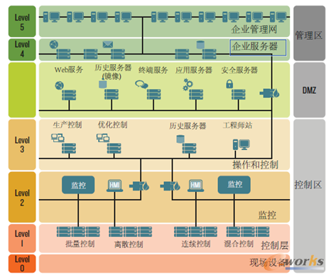

    外部测试指的是通过互联网对面向互联网的网络环境进行测试。应尽量避免直接对工业控制系统进行渗透,选择面向互联网的临近网络,如管理信息网,然后通过管理信息网进入生产控制网。根据大多数工业安全标准,尤其是ISA-99/ IEC 62443,不仅要求生产网需与其它网络隔离,还规定了数据流向不能从高级别管理区域(levels 4 and 5)流向低级别生产区域(levels 0 to 3)(如图2)。
ISA-99/IEC 62443 Purdue模型
    图2 ISA-99/IEC 62443 Purdue模型
    尽管ISA-99/IEC 62443等对数据流向进行了规定,但不遵守安全分区和数据流向规则的网络大量存在,多网卡以及允许全网ICMP通讯的情况也非常普遍,外部渗透测试方法依旧可行。
