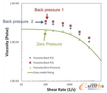

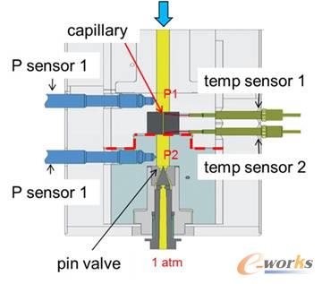

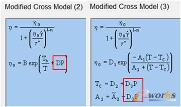

    Moldex3D材料量测实验室已于2014年取得独特的专利技术,提供压力相依性的黏度量测服务,藉由「毛细管流变仪(图一)」,可帮助使用者在CAE分析前即掌握材料特性。该仪器操作方式,是在毛细管出口处利用阀的不同开度施予不同的背压,以量测不同压力下的黏度(图二)。常用的两个黏度模型如图三所示,Modified Cross Model(2)中的D,及Modified Cross Model (3)中的D3为压力依存系数,代表压力对黏度的敏感度。而根据毛细管流变仪在不同压力下量测出的黏度数据(图二),即可求得黏度模型中的压力依存系数以及外插出压力为零时的黏度。压力对黏度效应的理论与模型,可参考专利US 8,768,662 B2(注1)。
图一 毛细管流变仪内压力腔示意图
图二 塑料在不同压力下的黏度变化
图三 二种不同黏度模型中的压力依存系数
