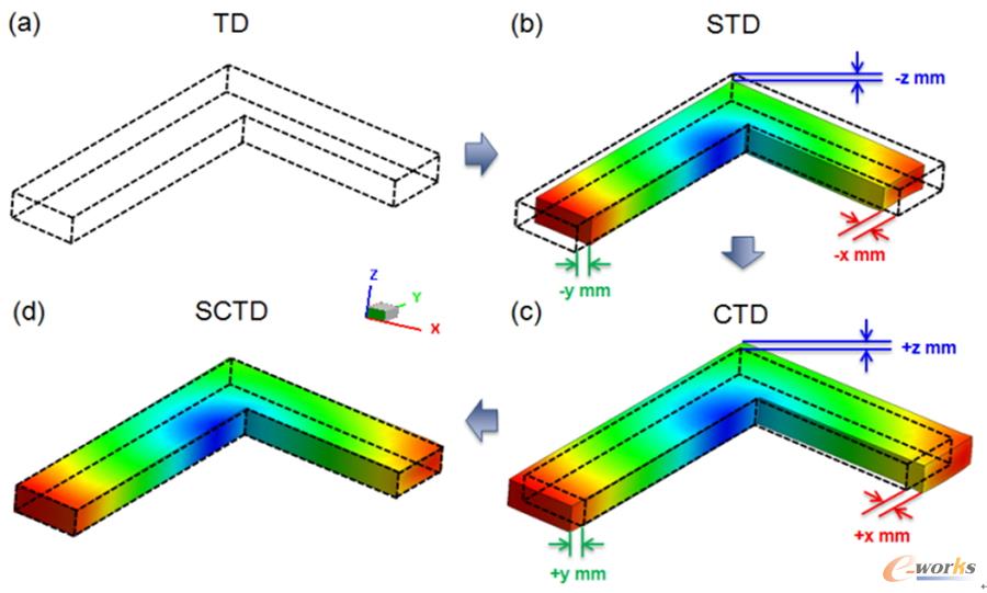

    以下以简要方式说明全方位体积收缩补偿法的流程。图一为一个L形模型,(a)图是目标设计的几何形状及尺寸(TD);(b)图为以Moldex3D模流分析软件针对TD的翘曲模拟结果 (STD)。接下来为能更清楚了解产品三维收缩的行为,将收缩程度分别以X、Y、Z三轴来表示,再依此收缩程度逆向补偿回TD,而经此修改后的设计变更就视为补偿目标设计(CTD),如图一(c)。最后再对此项设计变更进行模拟,其分析结果就视为仿真补偿目标设计(SCTD),如图一(d)。经过此补偿效应后,可以发现SCTD非常接近TD。
图一 全方位体积收缩补偿法的简要流程图。
(a) TD: 目标设计(即产品尺寸)。
(b) STD: 仿真目标设计,为TD的模拟结果。
(c) CTD: 补偿目标设计,基于STD的收缩程度逆向补偿回TD。
(d) SCTD: 仿真补偿目标设计,为CTD的模拟结果。

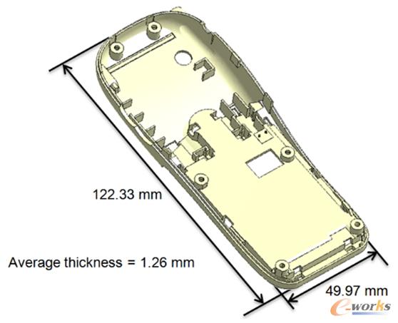

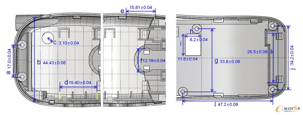

    接下来以手机壳案例作说明,其几何模型尺寸如图二所示。该手机模型在组装上有十二个规格,而各规格尺寸公差都不同(如图三)。
图二 塑件几何尺寸
图三 手机模型分成三个部分(左),a~l为十二个规格及尺寸公差(右)

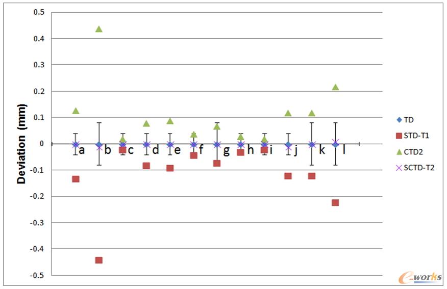

    图四为手机模型的全方位体积收缩补偿法模拟结果,由STD-T1可知,每个规格的偏差值都不同,表示每个点收缩的方向都不一样。考虑整体的收缩行为并逆向补偿回TD,将得到CTD2作为新的模具设计;CTD2的模拟结果则如SCTD2所示。显然12种规格皆可符合期望目标,证明全方位体积收缩补偿法是解决翘曲的最佳方法,可有效减少试模人力及成本,并加快生产制程。
图四 全方位体积收缩补偿法。
TD:目标设计,STD:仿真目标设计(T1:原始制程),CTD2:补偿目标设计(使用三维收缩率作补偿),SCTD-T2:仿真补偿目标设计。
