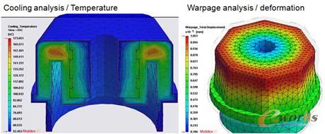

    「非匹配网格」技术的诞生使产品与嵌件间的网格无需连续与数量对应,即可进行模拟分析,并能取得连续性的模拟结果分布及连动性组件变形。如图一,产品与嵌件接触边的网格节点没有完全对应连接;然而以此模型进行分析后(图二),在冷却结果中却可看到极佳的温度分布连续性及翘曲变形连续性。

冷却结果温度分部连续(左);翘曲结果产品与嵌件变形连动(右)
图二、冷却结果温度分部连续(左);翘曲结果产品与嵌件变形连动(右)。

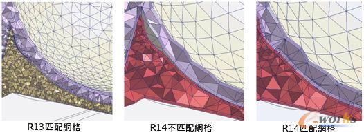

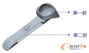

    以下以通腾科技(TomTom)使用Moldex3D模拟双次射出成型之卫星导航车架产品为例(图三),Moldex3D R13版本使用Solid网格型态分析,在第二射时产品需要产生与嵌件相匹配的网格,如图四(左)。R13网格需要匹配的连续性网格,且所需的分辨率较高,故网格数量多且分析时间较久。而R14可容许低分辨率网格,并可透过网格制作,分别产生非匹配网格与匹配网格,如图四(中与右)。
车架双射成型产品
图三、车架双射成型产品
以Moldex3D R13 与 R14版本仿真双射产品之网格比较
图四、以Moldex3D R13 与 R14版本仿真双射产品之网格比较

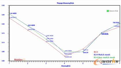

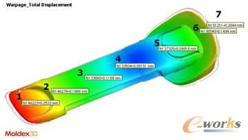

    针对此三组不同版本的网格设定,透过固定参考点取出相同位置七个节点的翘曲变形量值(图五);结果显示出,在变形趋势与量值方面,R14和R13的分析结果高度一致。
量测翘曲变形七个节点变形量值
图五、量测翘曲变形七个节点变形量值
三组不同的网格设定,获得的模拟结果相当接近
图六、三组不同的网格设定,获得的模拟结果相当接近
