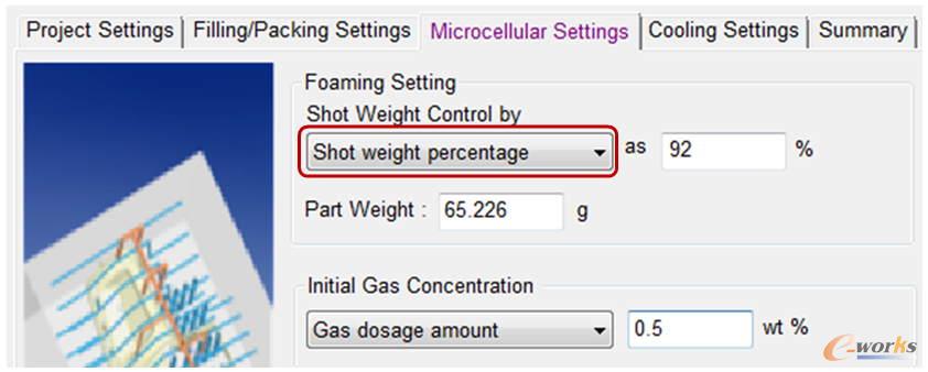

    Moldex3D MuCell® 解决方案的新功能,已完全省略上述繁复的过程。使用者仅需在设定参数时,输入实心塑件的重量(含流道重量),以及在射出重量控制(Shot weight control)中选择射出重量百分比(Shot weight percentage) (如图二所示),即可锁定减重比,直接得到与成品相符的减重结果。
图2
图二 Moldex3D使用者可在设定参数时选择射出重量百分比(Shot weight percentage) ,以锁定减重比
    锁定减重比之后,接下来软件会自动监控每个时间点的模穴重量,当模穴重量到达目标重量时,即不再进料;如图三所示,实心塑件最终重量为65.23克(保压时间为5秒),使用CAE输入减重比模式,MuCell® 塑件最终重量为60.39克,减重比为7.4wt%,非常接近8wt%的减重目标设定值。
图3
图三 利用Moldex3D锁定减重比,MuCell® 产品最终减重比相当接近设定目标
