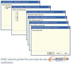

EDDL向导会一步步指导用户如何进行流量计检定
实现智能化
    我们所说的智能仪表自校验完全可以内置于科里奥利流量计,无需其它外接设备,技术人员也无需将流量计拆下注入测试液体,因此不会影响过程的运行。智能仪表自校验的整个过程仅需90秒钟,而且可以在任何时间进行,甚至是远程操控,只要按一下键盘就可以了,也不再需要长时间观察趋势。
    由于有了HART、基金会现场总线以及WirelessHART等数字通讯协议,智能仪表自校验可在控制室的维护工作站中远程完成,技术人员无需前往现场进行操作。
    电子设备描述语言(EDDL)使所有支持EDDL的控制系统都能进行智能仪表自校验,如今常用的控制系统都已安装了由流量计厂商提供的EDDL使用向导,分步指导用户使用,无需任何专门的培训就可以进行仪表自校验,工作完成百分比直接显示在屏幕上,提示技术人员等待的时间。
    有了仪表自校验向导,测试结果的好坏一目了然,没有繁复的数据或图表,而是直接提示用户要做什么。如检定的结果是“未通过”,那么系统会提示用户检查过程,或立即安排标定,或替换故障流量计;如果检定的结果是“通过”,那么就不需要马上进行标定。

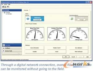

通过数字网络的连接,足不出户,就能对流量计的整体状态了如指掌
在线诊断
    大多数过程工厂都拥有成千上万台现场设备,其中有很多是安装在难以到达的地方,或是在危险区域。一旦某些设备发生故障,就会对整个过程产生负面影响,如影响产品质量、降低过程效率甚至是引发过程停车。仅管操作人员会定时在工厂中巡查,依然不可能顾及所有设备。
    在过去,除非操作人员认为有问题才会对设备进行检查,现在设备具有了自诊断的功能,但是技术人员还是需要到现场去通过现场通讯器来检测设备是否存在问题。这种维护方法属于反应式维护,它不如预测性维护来得有效,因为技术人员需要依赖现场的读数,而不能充分利用科里奥利流量计内置的智能功能。
    现在,数字工厂利用HART、基金会现场总线或WirelessHART等网络结构可与科里奥利流量计等仪表建立起永久的数字通讯。智能设备管理软件是资产管理方案的一部分,它可用来连续监测所有连网的设备。足不出户就能远程查看流量计的状态,技术人员则能投入更多精力关注需要关注的设备,从而减少故障和过程停车。
    技术人员不需要去现场查看仪表读数来判断是否是有活塞流或其它故障,他们只需双击鼠标就能从操作员站或维护工作站上看到诊断信息。此外,当自诊断功能发现问题后会立即发出报告,以便及时采取相应措施。科里奥利流量计的厂商使用的EDDL文件都是文本格式,它指导用户快速解决问题。
    现代控制系统通过采用基金会现场总线或HART技术可以获得高级的流量计功能,即使工厂中的老系统并不支持开放的总线协议,也能使用智能仪表自校验来实现活塞流的诊断。
