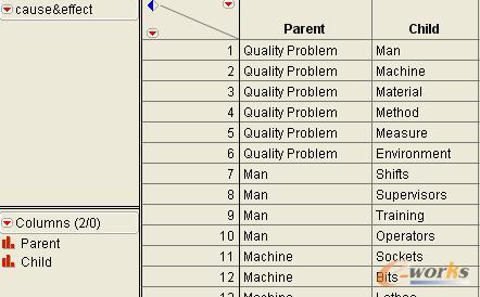

    JMP有两种数据输入模式。第一种的数据格式如图一所示。总共有2列,分别为Parent父项和Child子项。这里的父项是指effect结果,子项是指cause原因,上一级的原因很可能成为下一级的结果,按上下层次结构逐行描述清楚,一共31行,正好等于所有大小鱼骨、鱼刺的总数量。第二种输入模式不需要事先在表格里输入数据,先作图就行,待图形完成后,可以将图形中的文字内容转换为表格。

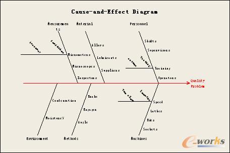

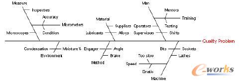

    JMP的操作路径为:主菜单Graph > Diagram,选择列“Child”为“Y, Child”、列“Parent”为“X, Parent”后,可得到如图三所示的鱼骨图。Minitab的操作路径为:主菜单Stat > Quality Tools > Cause-and-Effect,先分别选择列“Man、Machine、Material、Method、Measure、Environment”为Branch 1-6的“Cause”,再分别在Man的Sub-Branch里选择列“Training”为“Cause”、Machine的Sub-Branch里选择列“Speed”为“Cause”、Measure的Sub-Branch里选择列“Micrometers”为“Cause”,可得到如图三所示的鱼骨图。在这个方面,两个软件异曲同工, JMP操作便捷一些。
图一  JMP的第一种数据输入格式

    从图三和图四看,两者相差不大。
    在应用鱼骨图分析问题时,很重要的一点是都强调要彻底调查深层原因,多问几个为什么,也就是要多建几层原因架构。Minitab能构建3个原因层,而我发现JMP可以通过鼠标操作建立多达第十几层的子原因,能进行更深入的探究问题实质的分析,更好地发挥鱼骨图的功效。
图三  JMP的鱼骨图图形
图四  Minitab的鱼骨图图形

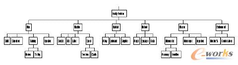

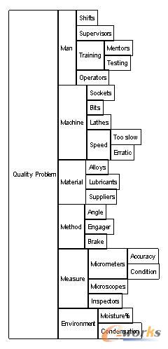

    在拓展功能方面,我发现JMP比Minitab丰富很多。JMP可以根据不同的需要将相同的内容转化成逻辑性更强的树形图(如图五所示)或者结构紧凑的嵌套图(如图六所示), 灵活了不少!
图五  JMP输出的统计图形
图六  JMP输出的统计图形
