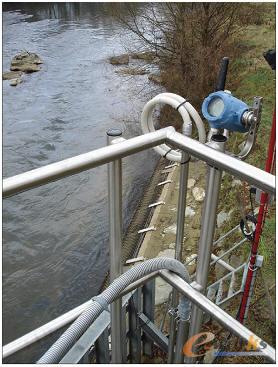

    位于Heiligenkreuz的工厂抽取河水用于生产过程中的降温,根据当地环保标准要求,排放回河里的废水温度应不高于原河水水温3℃,环保标准还规定,必须定期检查和记录进口和出口的水温。
图1 抽上来的河水水温信息通过无线网络进行传递
    在这项环保标准实施前,Leizing公司每天派人到河边检测河水温度,后来为了符合这项环保要求,就必须要提高测量数据的可靠性,而且所有数据要求易于保存以备随时检查。采用无线解决方案后,Leizing公司实现了在线测量,不必再到河边检测温度,从而降低了运行成本,同时提高了数据管理和报告的质量。
    水温通过艾默生罗斯蒙特无线温度变送器以无线方式传递到智能无线网关。网关安装在距离200米的水泵控制室的外墙处。第2台无线仪表安装在排水处,第3台无线仪表安装在200米外的河水下游,以监测废水排放后的混合水温,第4台无线仪表目前被当作一个气象站,安装在附近的一个冷却水蓄水池边,这台表也可作为一个转发器或自组织网络的一个后备路径,以确保最高的通讯可靠性。
    智能无线设备通过艾默生的AMS Suite智能设备管理系统进行管理,技术人员可对设备进行组态;查看诊断和报警信息。AMS Suite还可以用来管理和储存组态信息。智能无线网络与Lenzing纤维厂现有的控制系统能够完美整合,所有温度参数均储存在历史数据库中,满足了环境法规的要求。

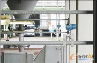

    类似的应用还帮助位于德国科隆的英力士公司实现了聚乙烯颗粒传送管道的过滤器监测,因为过滤器堵塞会导致停产。聚乙烯颗粒通过空气压缩在管道中传输,接踵而来的空气必须经过过滤以避免最终产品受到污染,当过滤器随着时间的推移会逐渐堵塞致使性能下降,从而导致产品质量受到影响。
    在过滤器中安装一个U型液柱,以形成一个差压,当压力增加时表示过滤器处于堵塞状态。以前,只有当堵塞已变得显而易见,而且操作人员正好在场,堵塞情况才会被发现。
    自动化的方法完全可以替代目测的方式,现在操作员只需测量过滤器内的差压即可发现过滤器的堵塞。一旦差压超过预定值,则表明过滤器开始堵塞。但是,由于过滤器所处的位置特殊,使用有线方式将测量点连接到控制系统并不可行。
    英力士为了这项工程已经调研过许多无线技术,他们发现目视路径的解决方案无法满足网络可靠性和坚固性的要求。同时,变送器置于高密度的工作环境中会受到许多金属障碍物的干扰,还有大量的移动设备会导致信号临时中断。
    英力士最终选择了艾默生的智能无线解决方案,其中包括8台Rosemout 3051S 差压无线变送器以及一台智能无线网关。8台无线变送器发送压力数据到英力士控制系统,在这里可连续监测过滤器的状况。变送器可以安装在离网关150米以上的地方(图2)。
图2 8台无线仪表将压力数据传递到英力士的控制系统中,实现了过滤器的连续监测
    利用艾默生的自组织网络技术,每台无线设备都可作为邻近设备的路由器,传输信息直到目的地。如果碰到障碍,变送器就会在网络中寻找新的通往智能无线网关的路径。在工厂中当条件改变或遇到新的阻挡物,如临时脚手架、新设备、或临时停靠的车辆,无线网络就会自动重组路径,完成信号传输。
