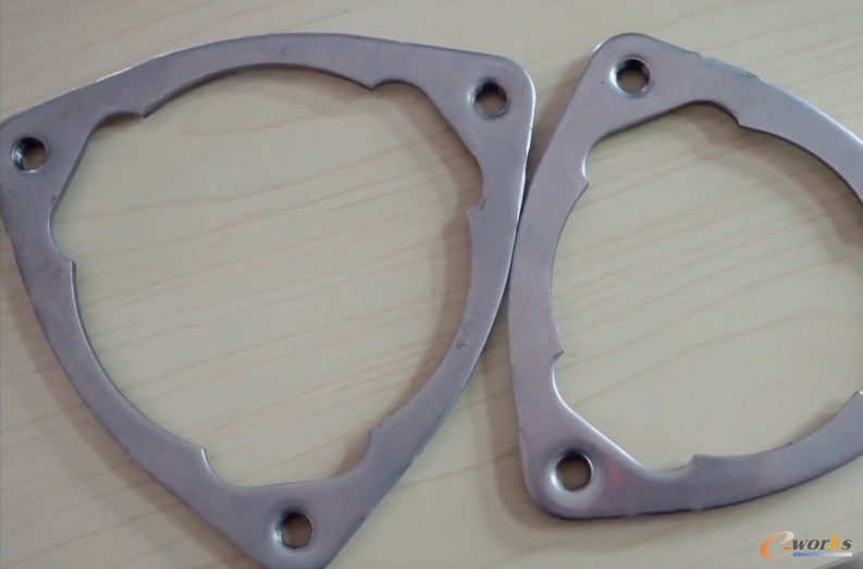

首先,大家可以看下图,来自部分用户寄来的金属零件样本:切割机压板、金属序列号。针对这些零件,工厂的诉求都是要对其外观瑕疵进行视觉检测。

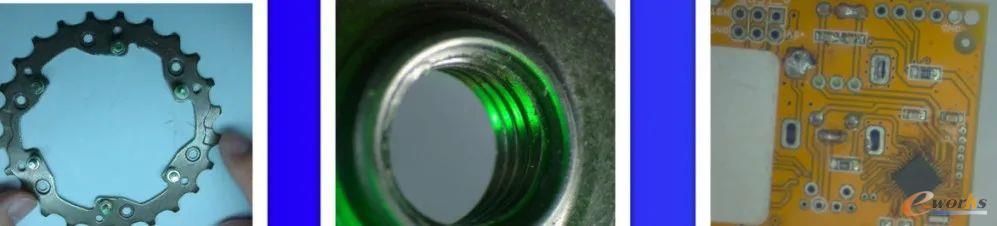

金属零部件具备一些特点,比如:反光、有电镀层、正反面识别、复杂金相识别等。但这些特性在飞桨EasyDL视觉检测中,恰恰不用担心。

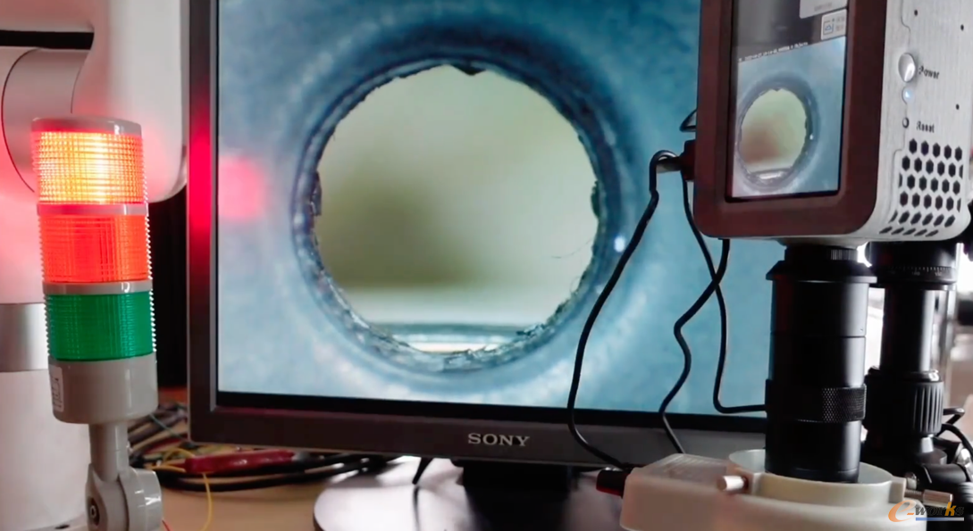

以下图为例,这是一家检测螺纹口的公司提供的样本。可以看到螺纹口由于磨损或润滑不够导致有拉丝或疤痕的状态。同时由于螺纹口本身尺寸不大,与一毛钱硬币相比还要小几分,因此如果通过肉眼观察,很难分辨出哪一个是合格或不合格。
螺纹口样本

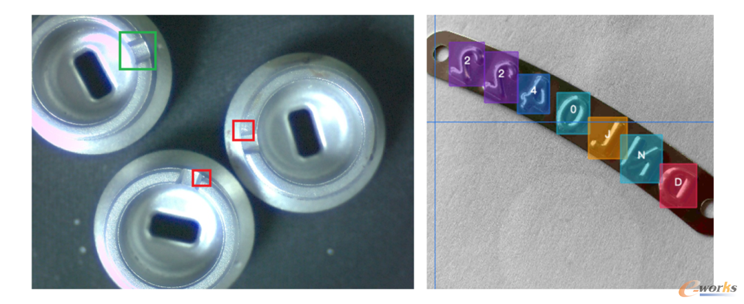

根据样本特征进行采集,并使用飞桨EasyDL针对零件进行AI检测模型创建,标注出哪些样本为合格,哪些是不合格。
标注瑕疵
标注后在飞桨EasyDL平台进行训练并最终部署到边缘计算模块。如果出现蜂鸣和红灯提示,说明这个零件是不合格的,如果绿灯亮起,说明这个零件是合格的。
检验效果

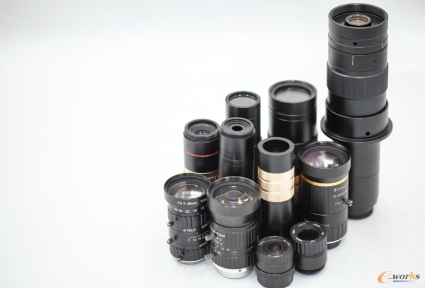

在这里就要提到一个很重要的配件,即样本采集用的镜头,它就相当于飞桨EasyDL在真实生产流水线上的智能眼睛。采用什么样的镜头,也就意味着让AI能看到什么样的内容。这里有两个关键点:如何操作镜头以及如何为样本匹配一个合适的镜头。
先说操作镜头。针对AI质检选取的都是工业专用的镜头,其使用逻辑和原理与日常摄影镜头并无二致。因此我们需要了解一些摄影相关技术,如:焦距、变焦、定焦、微距、快门、光圈、感光度、噪点等,都属于摄影的基础知识。这些知识对样本采集起到很好的辅助作用,毫不夸张地说:成功的AI样本采集是从一张信息准确且直观的照片开始。
熟悉镜头操作后,就需要给实际样本匹配镜头。从样本大小、远近、位置和运动的模式等方面综合考虑。比如我们上面提到的螺纹瑕疵,可以选择微距,从而让瑕疵很快被镜头捕捉到。样本取样中需要争取每个角度都有侧重,甚至要关注不同光线下的样本选取。

标注也是飞桨EasyDL中非常重要的环节,需要将图像中涉及的瑕疵全部准确框定标注。利用平台提供的自动标注、纠错、评估报告等反复确认标注信息的准确无误。
在这里提到评估报告中的maP值,有98%、99%这样的数值体现,这是深度学习领域里面衡量模型效果的指标。98%并不是说有2%的错误率,需要结合评估报告了解详情。
准确的标注对模型效果至关重要

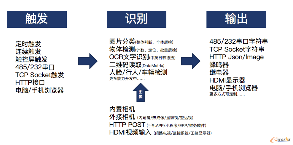

训练好的AI模型需要部署到边缘计算模块或者叫边缘计算相机。本次案例中使用到到的边缘计算相机是集成度很高的产品“辨影”,部署简单且接口丰富。在飞桨EasyDL中训练好的模型通过多种方式可直接部署到辨影中,整个部署过程中不需要再编写任何代码。
辨影本身自带高灵敏度的液晶触摸屏,在不用外接显示器的情况下就可以对模型进行管理,比如:图像的自动拍照、采样以及各种调节等,且内置了蜂鸣器,可对效果验证给到提示。在接口方面包含了现在大部分的常用输入和输出接口,支持多种触发方式和信号输出。也可以外接摄像头或各种视频信号,也可以连接到PLC、单片机、网站、服务器和手机APP等。
边缘计算模块(辨影)工作流程图
最终通过边缘相机验证模型检验效果。到这里就完成了用飞桨EasyDL进行AI质检模型训练过程。

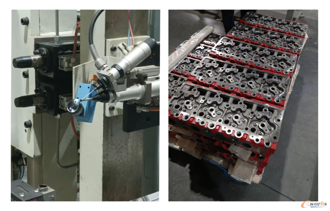

这是一个简单直接的判断方式,当然,产业用户更多分布在汽车、金属加工、3C电子等领域,这类用户对自动化及AI的理解更多面一些。
除此之外,手工生产产品的AI质检领域也非常广阔。虽然目前我国正在进行产业转型,但仍然有大量工厂依赖人工生产及质检。一个工人一天要手工挑选上万件产品,比如一根USB线,注塑完后有没有问题,压铸有没有问题,都是在靠人工检查。又或者是拉锁的识别,需要检查拉锁是否有缺齿,这些都占据工人大量精力。应用AI减少重复性劳动、提升质检效率,并且能够高标准确保品控。
