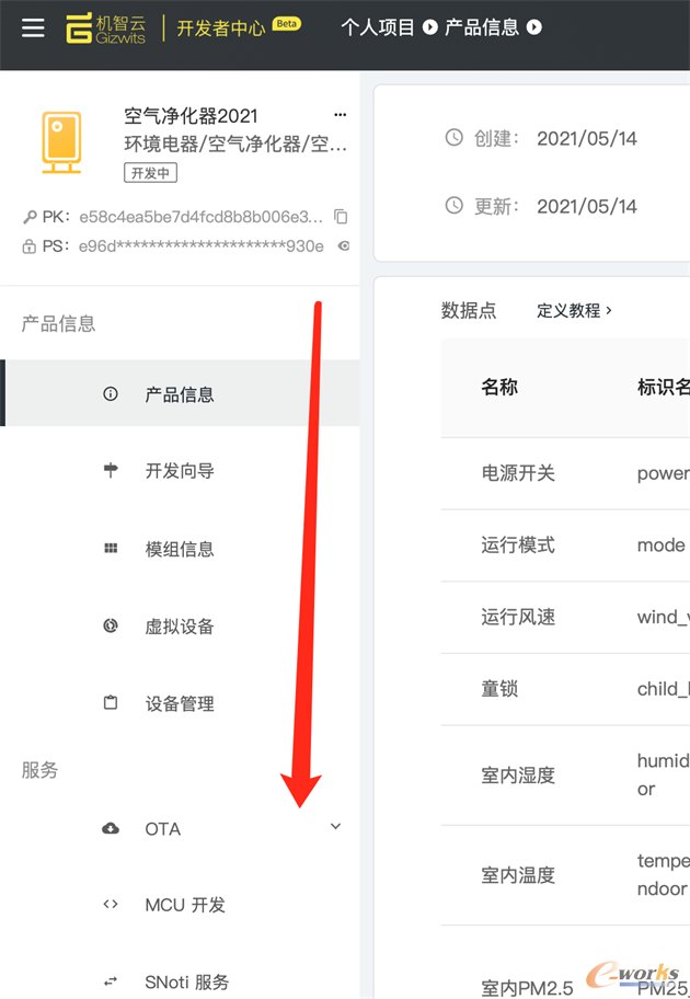

在进入产品开发页面后,我们按照左侧目录由上而下依次开发就行了。
https://www.e-works.net.cn/News/articleimage/20215/132657098409478153_new.png
机智云物联网平台提供了很多模板,由于我在创建智能产品的时候,选择了标准模板的空气净化器产品,因此,在成功创建空气净化器后我点击“产品开发”之后,发现数据点(也就是功能点)已经给定义好了。 (我觉得很好省时省力,如果不想使用官方模板,在创建的时候,选择自定义版本就行了)
https://www.e-works.net.cn/News/articleimage/20215/132657098624869573_new.png

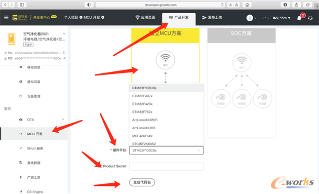

在实际开发过程中中,还需要进行MCU开发,使用机智云MCU自动生成器生成的MCU包,可以节省不少功能开发的时间,只需进行四五处修改就好了。反正就是移植很快,机智云还提供了参考案例,指导如何修改。
https://www.e-works.net.cn/News/articleimage/20215/132657099274205781_new.png

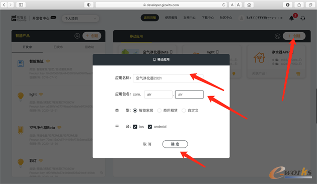

第四步:创建移动应用
回到最初的页面(快捷返回方式是点击左上角的机智云logo),之后,点击右侧的“创建”,创建移动应用,可以选择智能家居、商用租赁、自定义版本的类型,官方依据不同版本提供相应的应用模板。
https://www.e-works.net.cn/News/articleimage/20215/132657099511008233_new.png

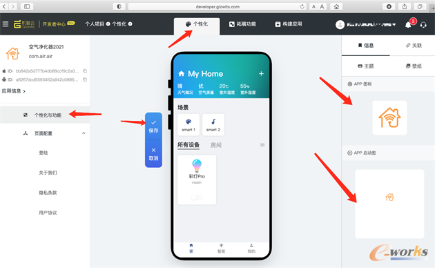

在个性化页面中,可以自定义APP应用的图标、启动图、登录页面等详情信息。
https://www.e-works.net.cn/News/articleimage/20215/132657099731892020_new.png

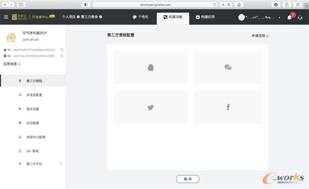

在拓展功能页面中,可以定义APP应用的登录方式、配置多种语音的APP、推送的方式、定位服务、以及调用语音控制服务等。
https://www.e-works.net.cn/News/articleimage/20215/132657099944320948_new.png

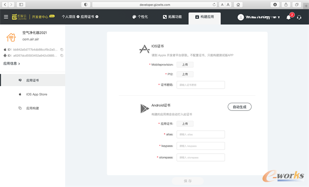

第六步:发布APP应用
在构建应用页面中,是为在应用商店上架APP应用准备的,需要配置相应的证书后,就能将证书内嵌到APP中,就能在构建应用后,将APP应用上架到应用商店去。
注意:“构建应用“在“移动产品”中
https://www.e-works.net.cn/News/articleimage/20215/132657100775781933_new.png
https://www.e-works.net.cn/News/articleimage/20215/132657101013925602_new.png
在正式上架或者是说发布应用前,可以通过构建测试版应用来检验APP是否符合需求。
https://www.e-works.net.cn/News/articleimage/20215/132657101195896227_new.png
