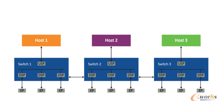

  图1——多主机拓扑

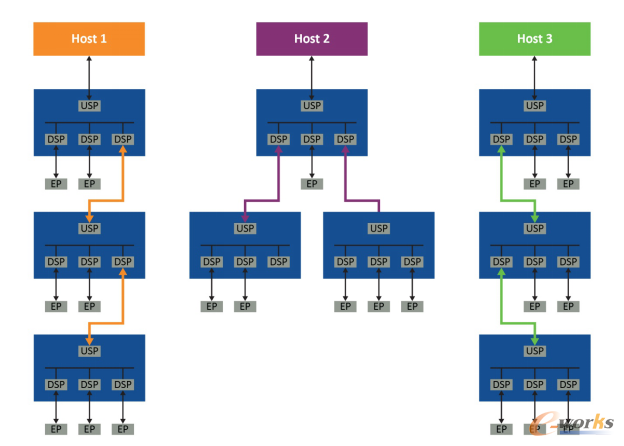

  以图1所示的系统为例。要符合PCIe的层级,主机1必须在交换网1中有一个专用的下行端口,该端口连接到交换网2中的专用上行端口。它还需要在交换网2中有一个专用的下行端口,该端口连接到交换网3中的专用上行端口,依此类推。主机2和主机3也有类似的要求,如图2所示。
http://www.e-works.net.cn/News/articleimage/202011/132488441208048938_new.png
  图2——每个主机的层级要求
  即使是基于PCIe树形结构的最基本系统,也需要各交换网之间有三个链路专用于每个主机的PCIe拓扑。而且,由于主机之间无法共享这些链路,因此系统会很快变得极为低效。

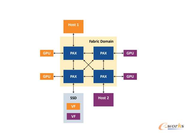

  系统使用一个PCIe结构交换网(本例中为Microchip Switchtec® PAX系列的成员)在两个独立但可透明互操作的域中实现:即包含所有端点和结构链路的结构域以及每个主机专用的主机域(图3)。主机通过在嵌入式CPU上运行的PAX交换网固件保留在单独的虚拟域中,因此,交换网将始终显示为具有直连端点的标准单层PCIe设备,而与这些端点出现在结构中的位置无关。
http://www.e-works.net.cn/News/articleimage/202011/132488441368830188_new.png
  图3——每个结构的独立域
  来自主机域的事务会在结构域中转换为ID和地址,反之,结构域中通信的非分层路由也是如此。这样,系统中的所有主机便可共享连接交换网和端点的结构链路。交换网固件会拦截来自主机的所有配置平面通信(包括PCIe枚举过程),并使用数量可配置的下行端口虚拟化一个符合PCIe规范的简单交换网。
  当所有控制平面通信都路由到交换网固件进行处理时,数据平面通信直接路由到端点。其他主机域中未使用的GPU不再滞留,因为它们可以根据每个主机的需求动态分配。结构内支持点对点通信,这使其能够适应机器学习应用。当以符合PCIe规范的方式向每个主机提供功能时,可以使用标准驱动程序。
