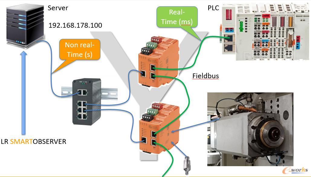

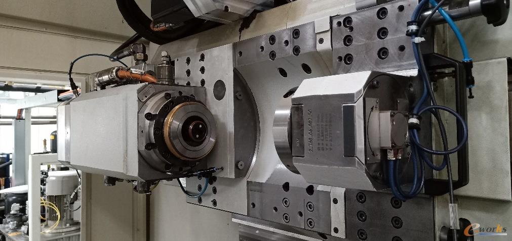

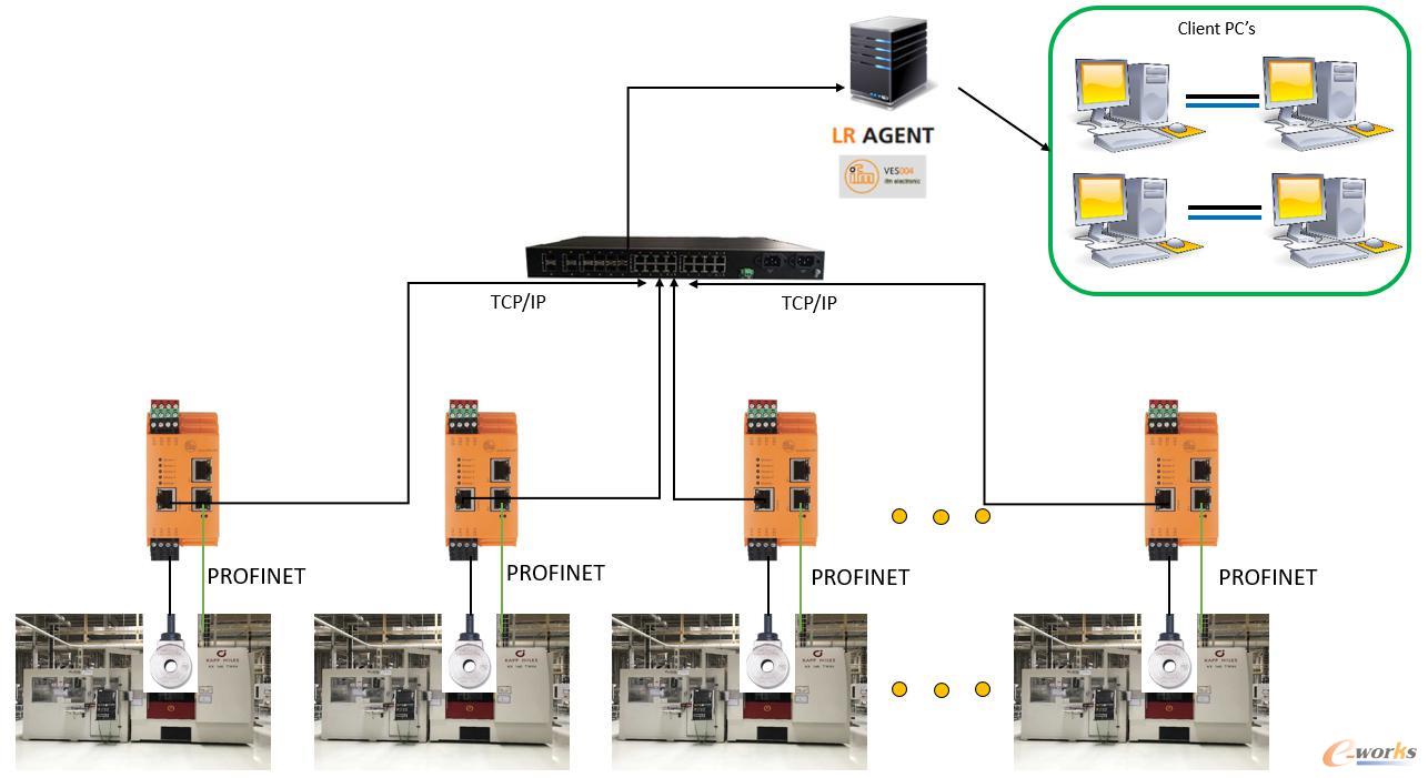

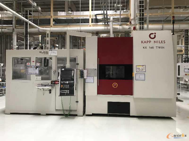

该监控方案主要针对客户现场的KAPP磨齿机床,通过在机床主轴加工端安装振动传感器探头,再通过边缘计算数据采集模块实现智能分析和数据筛选。
ifm边缘计算数据采集模块具有三个网络接口:两个接口支持Profinet、Ethermet IP、Modbus TCP等工业现场总线,另外一个接口是普通TCP/IP接口。

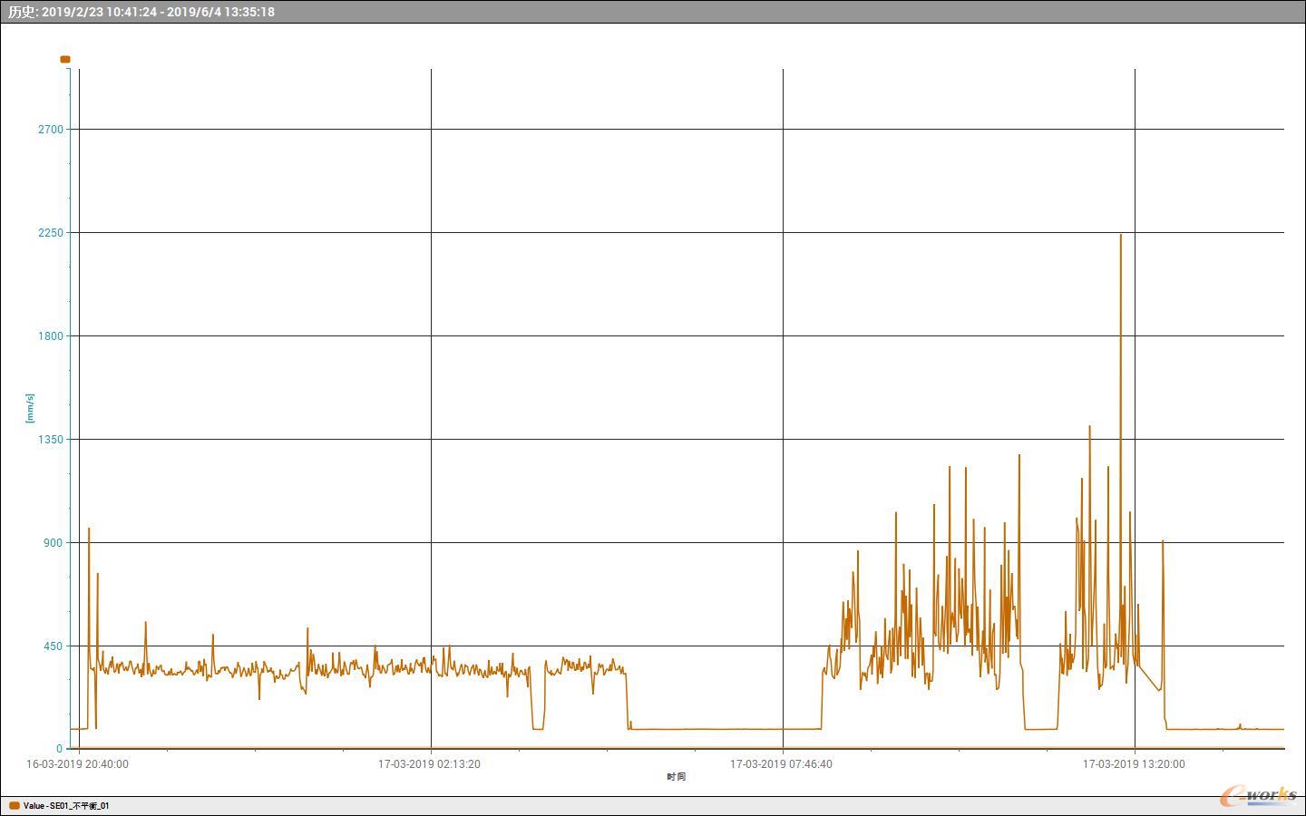

通过现场和PLC的协议互通,振动数据采集模块不仅仅采集振动数据,而且可以直接将现场关键的生产工艺参数和振动数据进行匹配分析。下图是分析软件结合现场主轴电流以及刀具位置信息进行数据分析的历史趋势展示:

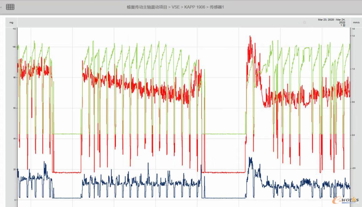

下图为工厂现场一段设备状态历史趋势图,生产过程前期设备运行较平稳,到了后期设备振动值呈逐渐上升趋势。

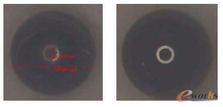

通过显微镜拍摄轴承滚动体对比发现,其根本原因在于滚动体的磨损。下方左图是主轴轴承滚动体磨损照片,右图是滚动体未磨损照片。
对此,ifm振动传感器在第一时间给出报警提示,避免了后续零件加工的误差增大,减少了不良品。那么振动传感器是如何发现轴承滚动体早期磨损的呢?

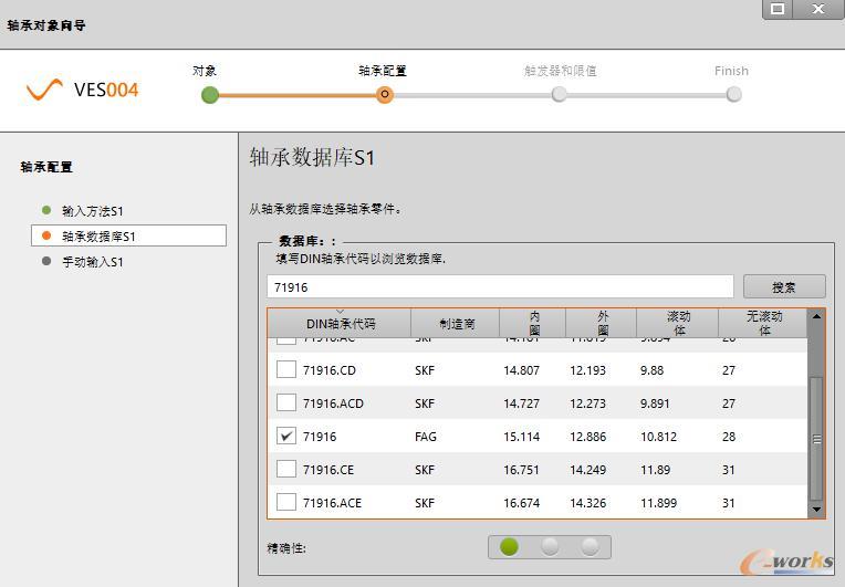

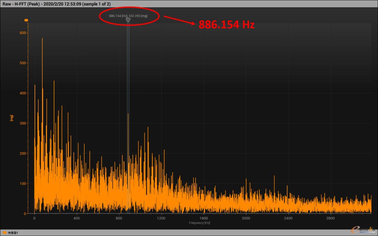

(1)首先明确客户现场主轴轴承品牌属于FAG,型号71916。通过ifm振动分析软件轴承数据库添加对应轴承并确定特征频率,其中滚动体特征频率因子为10.812。
(2)确认现场机床当时的加工速度大约是4,900rpm,即振动分析基频为81.67Hz。经过振动分析的经验公式(故障频率=基频*频率因子)得出,在4,900RPM转速下的滚动体故障频率点大约在883Hz。

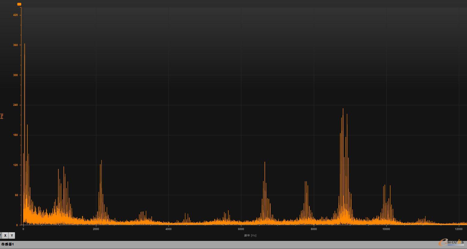

(3)通过分析H-FFT频谱(如下图),可以很清晰地看到低频有谐波产生,并且在轴承对应的损坏频率处可以看到峰值,属于轴承故障的早期阶段。
(4)通过对频谱的放大查找,可以看到对应886.154Hz处有明显的峰值,和之前确定的滚动体特征频率频率883Hz非常接近(如下图)。

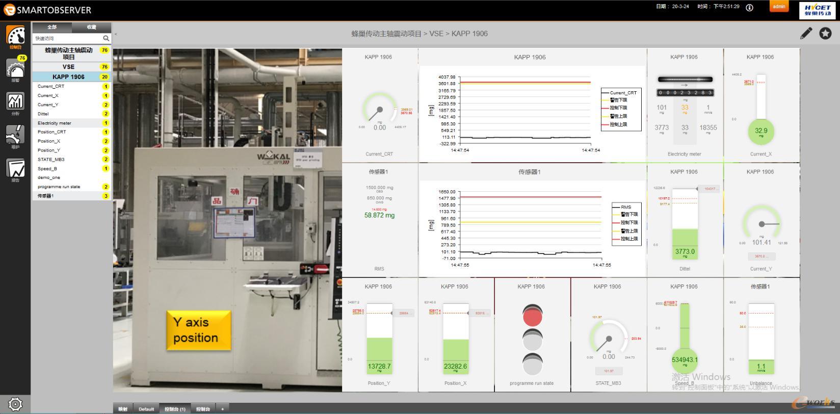

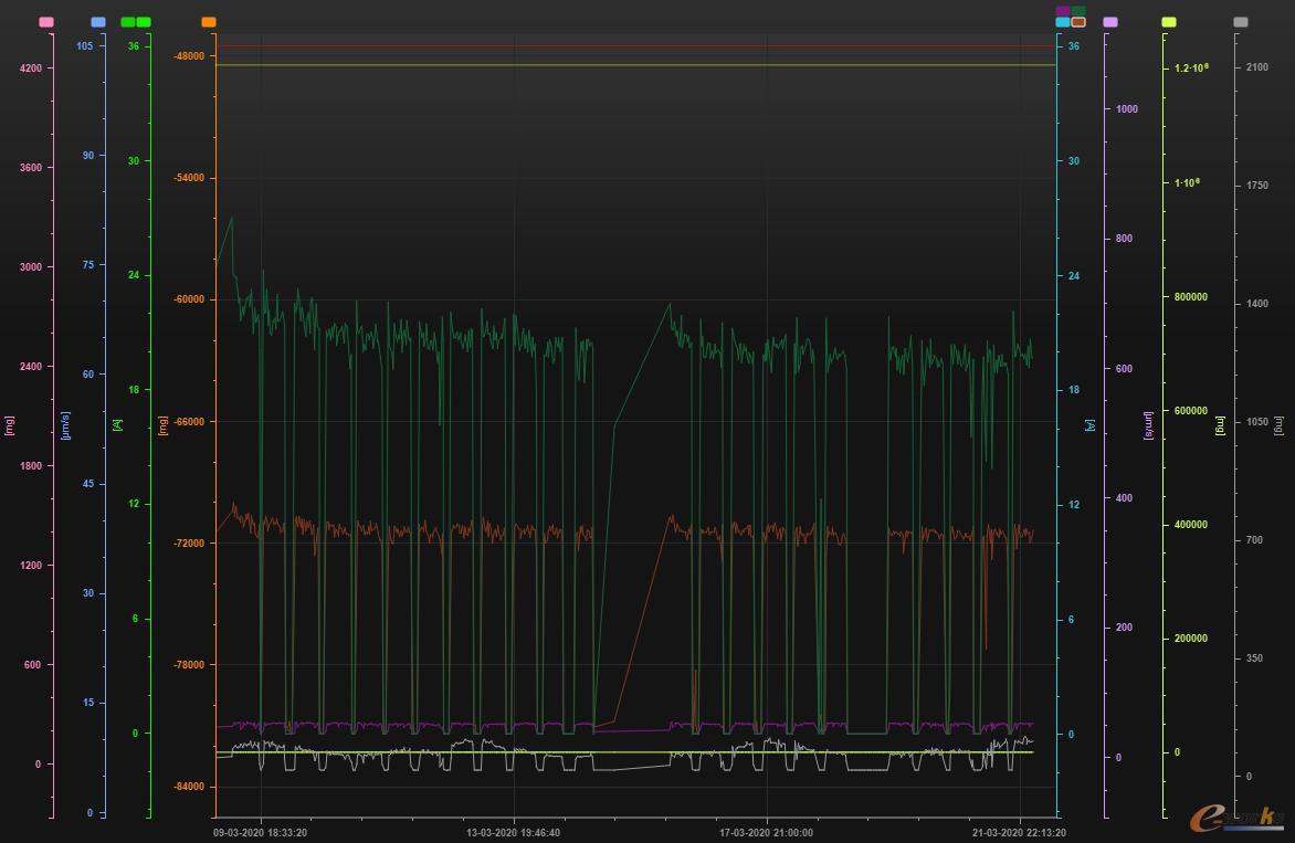

依托ifm边缘计算网关所内嵌的LR agent接口技术,现场机床的监控数据通过网络直接传输到工厂服务器,在服务器端安装有ifm LR Smartobserver软件,支持工厂办公室任何一台联网设备直接访问/读取现场设备监控数据,并实时查看运行趋势。此外,利用该软件的多功能历史数据记录功能,用户还可以将不同参数(曲线颜色不同)在同一坐标系下进行分析(如下图)。
