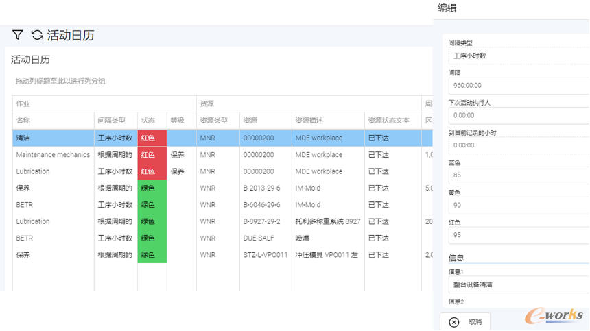

通常,预防性保养计划可以对不同的保养活动设定保养周期,达到一个周期时需要触发对应的保养活动。在没有MES支持的车间,保养周期通常是以日历时间为单位,比如每季度做一次润滑。事实上,当我们使用设备实际工作时间或设备实际产出数量作为保养周期,保养计划就变得更加合理。图15描述了保养计划在MES系统中的实现,其中00000200设备有三项保养活动,清洁和润滑是按设备累计工作时间作为保养周期,机械部件保养是按生产数量作为保养周期。目前这三项活动都已达到保养周期,其状态为红色。可以看到,“整台设备清洁”这项活动的保养计划定义了960小时保养周期,设立了三级警告,蓝色为85%的保养周期,黄色是90%,红色是95%。
设备维保人员可以根据保养活动的类型来单独定义其保养周期和警告条件。一旦设定保养计划后,“保养日历”功能为维保人员提供视图,呈现各种活动的状态。当每项活动到期,可以创建“维保工单”并下达到生产设备上。如此,维保工程师的作业时间和消耗的备件被记账到“维保工单“上。关于创建、下达和执行保养工单的详细内容,请参阅前文“MES工单管理”,本章节不再赘述。

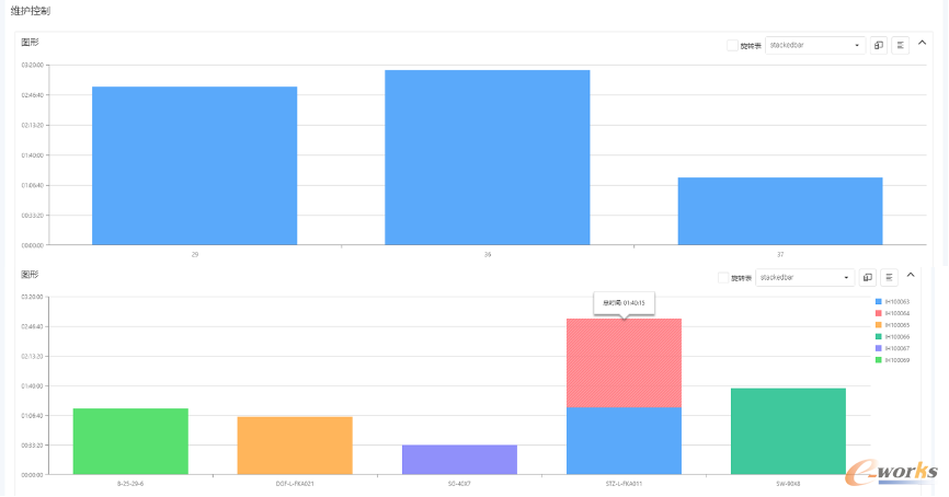

使用“维保工单”记录每次维保作业的时间,可以进一步分析作业时间相关的维保成本。如图17所示,上部视图描述了一段时间内按周统计的维保作业时间分布。很明显,第36周发生的维保成本最高,为3小时14分钟。利用MES的透视图功能,可以进行各种数据挖掘。下部视图就呈现了发生在不同设备上的不同维保活动的时间成本。图中STZ-L-FKA011设备是发生成本最高的设备,产生了两种活动,活动之一的IH100064的作业时间为1小时40分钟。

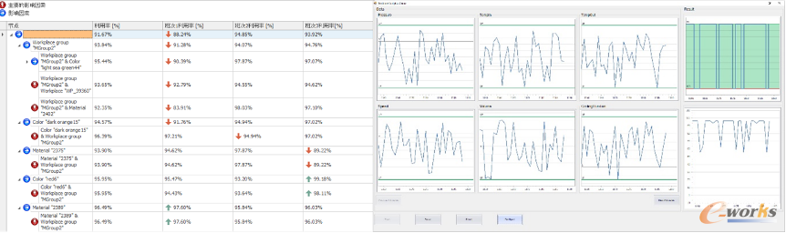

设备数据如同原始矿石,设备数据采集仅仅是采矿,更有价值的是后续的加工增值过程。尤其是将AI技术引入到MES应用后,为最终用户产生更高的价值。这里简单提两个应用,如图18左图显示了班次设备利用率影响因素分析,最终可以确认是影响班次利用率的主要因素,即哪台设备在做什么产品时的利用率是最低的?图18右图是根据设备的压力、温度速度等数据变化,来预测是否会产生不良以及是否需要做相应的设备保养。
