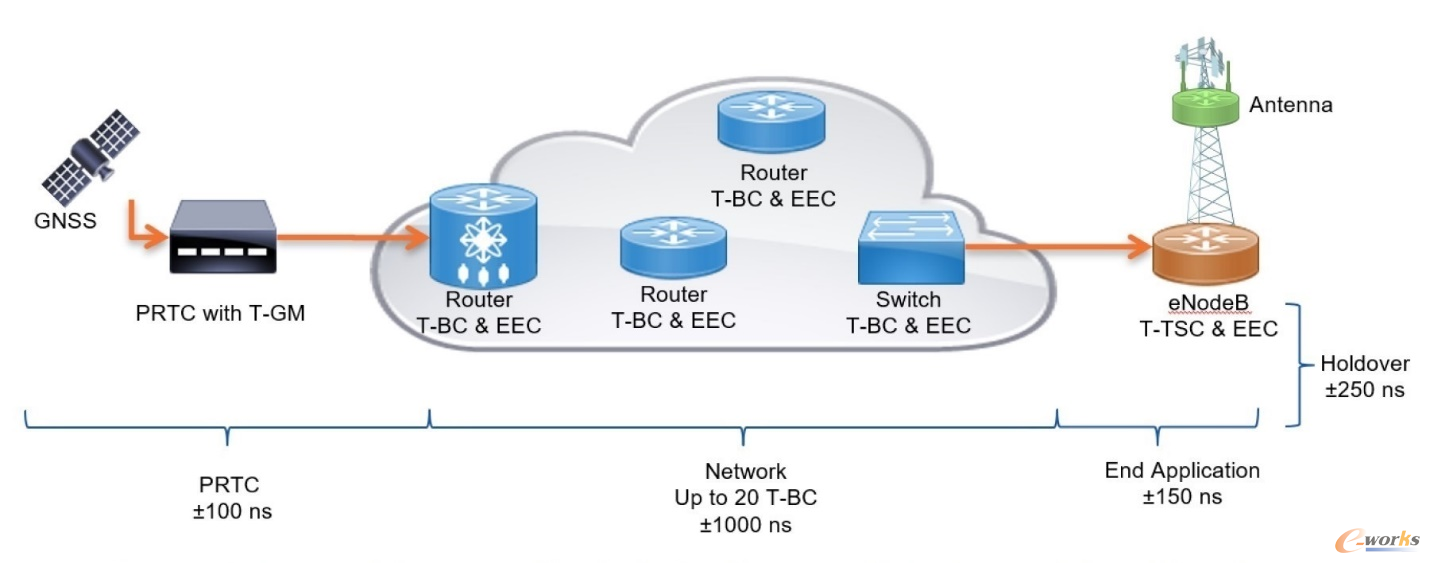

  图1.为满足延迟时间规范,网络的时序限值必须保持在±1.5µs,其中总的时序限值分布在各个网络元素中。

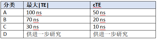

  ±1.5µs的基本网络限制在各个网络元素之间分配。对于4G网络,每个网络元素的允许时间误差预算如图1所示。带T-GM的PRTC的误差限值为±100 ns,将基于分类级别为每个T-BC分配一个最大|TE|。表1详细说明了分配给每个时钟类的最大|TE|。
  表1.G.8372.2 T-BC和T-TSC时钟设备时间误差限值。
  此外,根据分类级别为每个T-BC分配一个cTE限值。非对称网络链路和终端应用各自也会收到分配的最大TE值。支持最多10跃程A类T-BC或20跃程B类T-BC的网络足以满足基本网络限制。

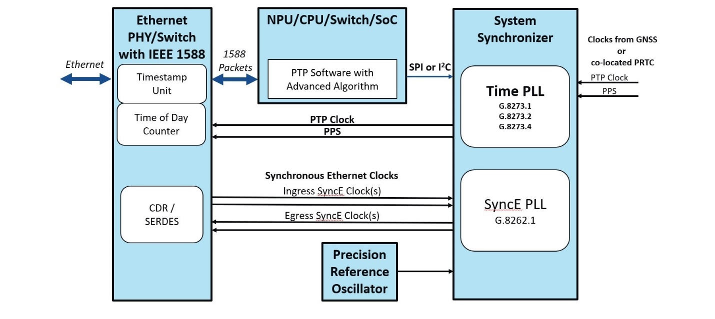

  图3显示了用于在设备设计中维护、管理和分配时序的关键组件的典型框图。在设计CU、DU或RU应用时,可将其用作指南。时序设计的主要功能是创建一个系统同步器,其包含一个或多个复杂的锁相环(PLL),可提供实现精确频率和时间同步所需的功能。这些同步器负责时钟监视、参考切换、滤波和同步准确时钟,使设备与网络时间保持同步。同一同步器中的多个PLL允许为SyncE、PTP和其他时间要求提供支持。支持多个输入和输出的同步器可以监视和同步各种接口的时钟。
  对于SyncE支持,有一个或多个恢复时钟连接到对各种输入参考进行认证和管理的系统同步器。同步器将选择一个恢复时钟作为主时钟,SyncE PLL会在将时钟重新分配到出口节点之前对其进行滤波。如果需要支持增强型以太网电子时钟(eEEC),如G.8262.1中的定义,则务必确保在信号丢失(LOS)条件下可以快速抑制SyncE恢复时钟。这确保可以满足G.8262.1的短期和长期相位瞬态限制。
  图3.5G网络时序依赖于交换芯片和同步器。
  PTP的正确实现需要准确的时间戳功能和专用软件,以正常保持精确的时间同步。为了尽量减少延时,时间戳单元应尽可能靠近盒子的边缘。对于B类设备,具有10 ns精度的时间戳单元足以满足要求。要满足C类时钟要求,时间戳单元的精度应达到4 ns或更高。需要一个PTP软件协议栈,最重要的是需要一种稳健的时间算法来处理PTP数据包通信和时间戳,并对系统同步器内部的时间PLL进行频率和相位调整。时间PLL也可以锁定到来自本地PRTC或提供每秒脉冲(PPS)参考的其他设备的PPS输入。
  最后,精密振荡器可在启动时提供基础频率,并确保在网络中断的情况下稳定运行。并非所有用例都需要强大的保持功能,但设备的位置越靠近网络核心,振荡器就需要越稳定。
