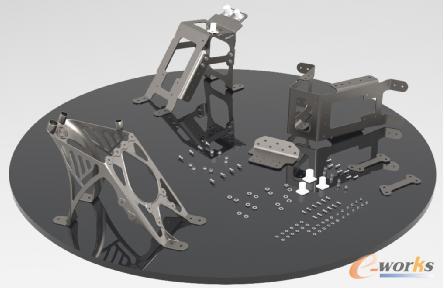

传统方式生产的组件由成型的金属片材零部件和许多铆钉组成,总共超过30个单独零部件。上部的插头连接器由塑料制成,使用的材料与支架的其他零部件不同。目标是开发一个集成式解决方案,包括插头连接器在内的单一零部件,这样能够大大减少构造和安装时间。通过基于拓扑优化的参数研究来确定增材制造的减重目标。

采用增材制造技术进行一体化设计的尾架将零部件数量从30个减少到1个(来源:Sogeti)
铝合金AlSi10Mg是薄壁复杂结构的理想选择。与外部区域的接口保持不变,形成了非设计空间,意味着不需要对其进行任何更改。将定义的负载作为参数研究中拓扑优化的边界条件,为新设计提供依据。

通过Sogeti和EOS之间的合作,我们开发出针对增材制造优化的零部件,充分利用DMLS技术所提供的设计自由度,同时兼顾其限制因素。这样就可以将电缆布线的插头连接器集成到设计中,对特定关键区域进行局部加强,从而优化结构。组件内的自支撑孔隙和支柱可以稳定当前结构并将后期处理成本降至最低。
此外,无论何时需要,都可以极快的速度生产支架。在EOS M 400上以90μm的层厚度进行制造时只需要19个小时,而无需70天,生产时间减少了90% 以上。这主要归功于许多单独的步骤和之前的 30 个零部件已经集成在一个中央组件中,现在仅需一步即可进行生产。此外,不再需要对各个零部件进行构造,也无需库存,这就节省了大量的费用。整个装配件的存储现在也非常简单。
Sogeti生产和开发环节节省了大量的时间。从初始草图到最终组件完成的整个过程只需要两个星期。这个交货时间非常惊人。同时,该设计减轻了可观的重量。传统制造的零部件重达 452 克,而增材制造的线束支架重仅317 克——众所周知,航空业千方百计减轻每一克重量,以便将燃油消耗降至最低。Airbus对此结果非常满意。
