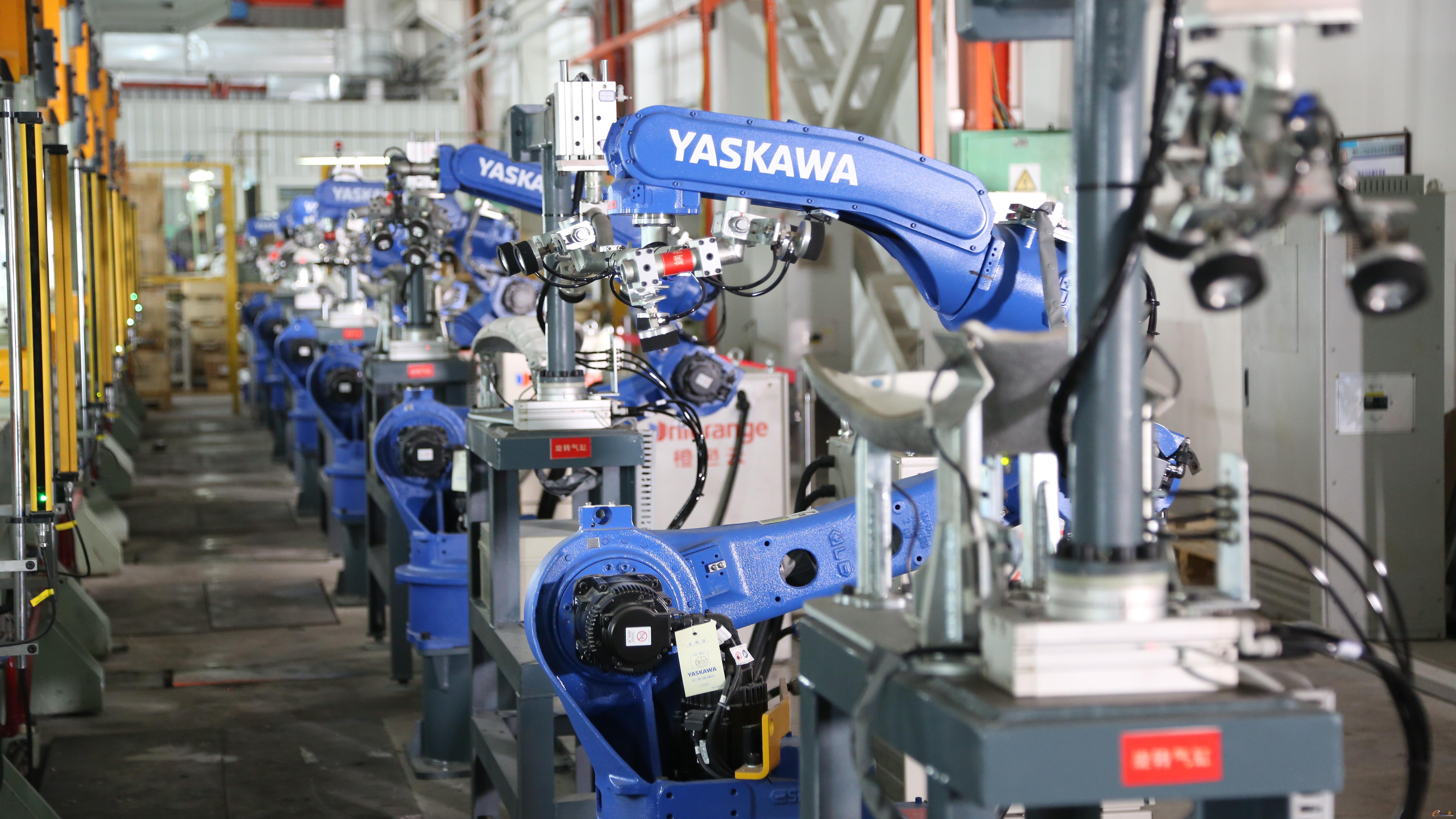

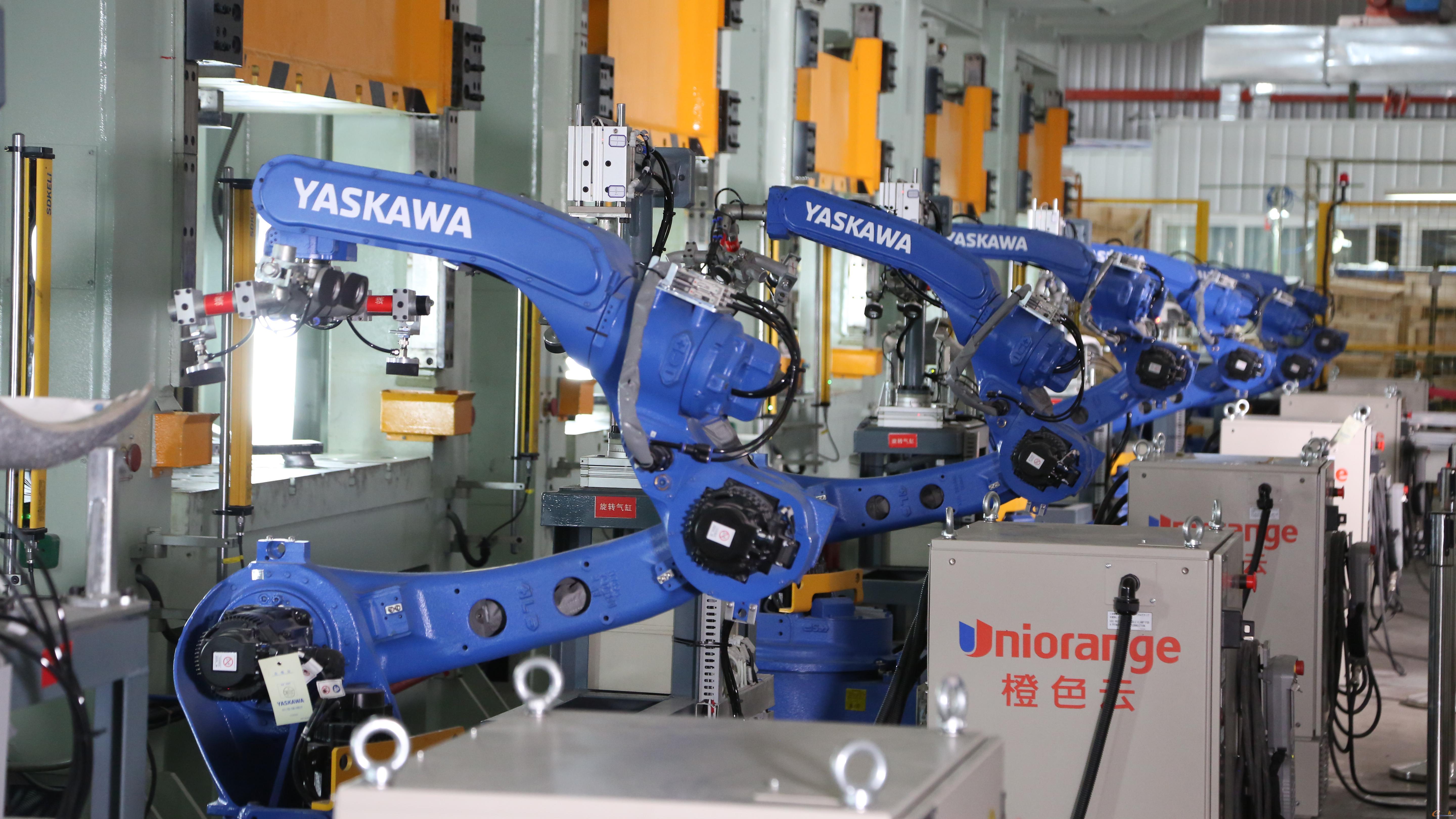

橙色云项目经理牟校辉经过对该工厂的咨询、诊断后认为:进行生产线自动化升级,实实在在提升产量是当前最优的解决之道。通过工业产品研发设计协同平台OrangeCDS,快速整合优秀技术人才,牵头分析,协同研究解决方案,集成橙色云工业设备、安川机器人、西门子PLC控制器与软件系统打造了这条自动化上下料系统,为这家企业高效解决了难题。
那么这条自动化生产线的诞生都经历了什么呢?橙色云通过OrangeCDS平台快速汇聚优秀研发工程师、工业设计师,高效打造对症的解决方案。方案从以下这几方面着手:1、采用机器人自动化上下料,实现无人化操作;2、海绵吸盘式样抓取方式,方便凹凸不平的产品拾取;3、仿形法对产品进行定位,便于对产品进行二次定位,实现自动生产;4、利用机器人本身进行翻转工件,和转接台进行交接,实现项目中最困难的部分;5、生产线主要由7台6轴机器人组成,通过现场工业总线实现远程I/O控制,主从式PLC控制系统实现信息交互。
与此同时,橙色云项目团队充分预估项目难点,并在实施过程中迎难而上。牟校辉介绍了这几点:首先,不能耽误客户的生产,因为产品产量非常大,我方在现场安装时不能影响甲方设备的使用,所以施工和调试只能在客户不生产的间隙期间进行。第二,预先的方案中,对于仿形法的定位工装,计划使用甲方的产品,后来发现甲方的产品存在1mm的厚度差,定位不准确,且安装困难。所以,在项目实施过程中,需要重新开发仿形定位工装。当时首先想到了玻璃钢成型法,但工期紧,项目在冬天施工,温度对于玻璃钢的固化存在问题,数次和外协沟通后,玻璃钢制作时采用电加热成型法制作。经过现场验证使用后,最终解决了问题。第三,项目调试过程中的第一个星期,几次调试都不成功,反复进行了很多次,排除了许多问题,而且在调试过程中发生了很多预想不到的情况。电气工程师针对这些问题,不断重新编写程序并反复进行验证,最终达到使用要求。
该汽车零配件生产企业采用了橙色云平台项目组交付的生产线后,减少了人工的使用,由原来的8人操作精简到了1人生产,降低了生产成本;与此同时,极大减轻了劳动者的强度,降低了人员事故率;提高了产品质量,不污染和破坏产品,只有外面的海绵和产品发生直接接触,且海绵柔软、轻盈,在变形过程中不会对产品产生任何损坏;最重要的是提高了生产效率,对比过去,提高了30%。
