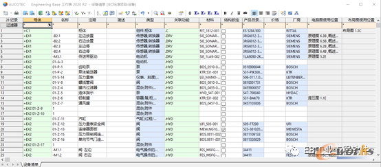

       在EB浏览器的结构树上,选择一个对象,右键菜单中选择“打开工作表”,选择你想调用的模板,如电线表、电缆表、端子表、IO清单等,就可以打开一个对应的工作表。该对象可以是设备文件夹、位置、功能、器件、图纸、文件夹等各种类型,打开的工作表中是当前对象下的子对象的汇总。

       打开工作表后,白色单元格代表可手写编辑状态,蓝色代表来自于产品目录状态,绿色代表关联信息,黄色代表有默认单位状态,灰色代表不可编辑状态。
       在可编辑的单元格中,可直接选中单元格后,进行内容的填写、修改或删除,选中的单元格,其行与列将自动高亮。
       所有在工作表中修改的内容,都能够实时同步到EB的结构树与图纸中。
       在填写单元格值时,可以批量填充数据。选中两个或多个相邻的单元格,拖动填充柄,即可顺序对单元格的内容进行填充。如选中-F01与-F02,即可自动填充出-F03,-F04……
