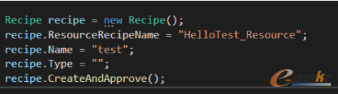

       以下是一些典型的MES接口的应用(例如LoadMaterial和CreateRecipe).
       LoadMaterial:
       复杂的接口
       简单的接口
       CreateRecipe:
       复杂的接口
       简单的接口
       大家可以注意到好用的MES接口,一行就完成了,但是不好的MES接口需要客户写一堆的代码。在如今这个‘’家家都有低代码平台‘’的年代,这更是一个很重要的选型考量指标。别意外,依然有厂商提供很难用的接口和使用方式。
